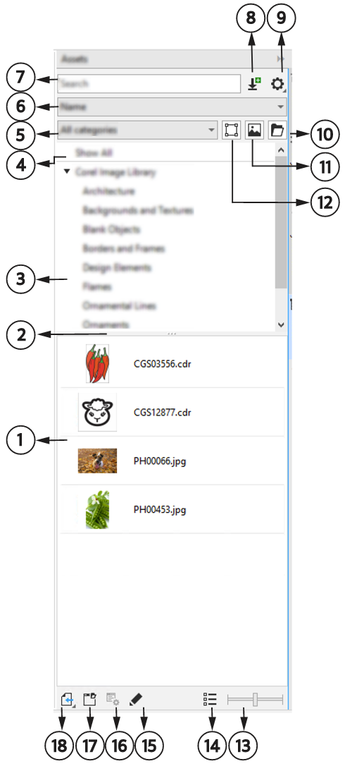

资产泊坞窗(窗口 泊坞窗 资产)提供一个中心位置,您可以在此搜索和浏览本地或网络文件夹中以及便携式设备上的矢量位图图像。资产泊坞窗取代了早期版本的 CONNECT 内容泊坞窗。
浏览资产泊坞窗
下图显示了资产泊坞窗的主要组件。
部分
描述
1.内容窗格
可让您查看内容文件的缩略图
2.调整大小栏
可让您调整内容文件夹窗格的大小
3.文件夹窗格
以树状文件夹分层结构显示内容
4.全部显示
可让您浏览所有文件夹中的内容,包括默认库和用户添加的文件夹和子文件夹
5.筛选内容
可让您按类别筛选内容
6.对内容进行排序
可让您按名称和日期对内容进行排序和查看您收藏的图像
7.搜索
可让您使用关键字搜索文件
8.获取更多
可让您访问获取更多对话框,从 Corel PHOTO-PAINT 内下载应用程序和插件以及内容,如填充包、图像包(剪贴画和相片)和字体包。
9.选项
可让您访问以下菜单命令:
单个文件夹选择模式 — 可让您在文件夹窗格中切换选择单个文件夹和选择多个文件夹
递归浏览 — 可让您浏览或搜索所选文件夹和子文件夹中的所有项目
添加文件夹 — 可让您添加一个位置到文件夹窗格
浏览 — 可让您更改文件夹的位置
打开文件夹位置 — 可让您在"文件资源管理器"中快速打开文件夹位置,而无需手动浏览它
重建文件夹索引 — 可让您为文件夹建立索引,以便更快地查看、浏览和搜索
重命名 — 可让您在文件夹窗格中重命名文件夹
从列表中移除 — 可让您从文件夹窗格删除一个位置
帮助 — 可让您访问资产管理上的帮助主题
10.浏览文件夹
可让您在查看本地和网络资产时,在显示和隐藏文件夹之间切换
11.显示光栅图像
可让您在内容窗格中隐藏或显示剪贴画和矢量图
12.显示矢量图像
可让您在内容窗格中隐藏或显示相片和其他位图
13.缩略图大小滑块
可让您调整内容窗格中的缩略图大小
14.缩略图预览
可让您在内容窗格中切换列表视图和网格视图
15.编辑
可让您打开和编辑图像
16.属性
可让您标记、删除和编辑本地或网络资产的属性
17.打开文件夹位置
可让您在"文件资源管理器"中打开文件夹位置
18.导入
可让您在活动文档中导入内容
本地和网络资产视图中的资产泊坞窗两个窗格,分别是文件夹窗格和内容窗格。
文件夹窗格可让您按所选文件夹浏览内容和筛选搜索结果。您可以查看文件夹的层次结构、在文件夹中导航,并在文件更广泛的上下文中快速定位内容。当没有输入搜索词时,单击一个或多个文件夹将会显示所选文件夹中的所有内容。默认情况下,文件夹窗格会隐藏。
内容窗格显示资产的缩略图及其名称(或标题)。如果没有标题,则显示文件名称。有关将标题添加到图像的详细信息,请参阅标记、删除和编辑本地或网络资产的属性.。当您将鼠标悬停在缩略图上时,您可以查看资产的文件名和位置。您还可以切换网格视图和列表视图,以及调整缩略图的大小。
您可以按照自己的偏好和需要调整窗格大小,从而调整泊坞窗的布局。
