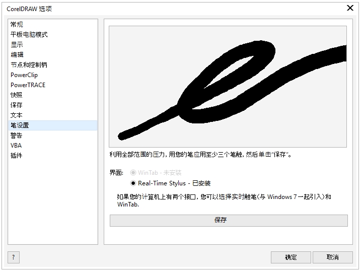

1 单击工具 选项 Corel PHOTO-PAINT
2 单击笔设置
3 使用全部范围的压力应用三个笔触。
要将设置另存为预设,请单击保存
要为压感笔分配工具,请启用保存每个笔的上次使用的工具复选框。单击确定,然后用压感笔单击某个绘画工具。(保存每个笔的上次使用的工具复选框仅在 WinTab 手写板选项中可用。)
2 单击笔设置
3 选择下列其中一个手写板选项:
WinTab — 建议用于兼容 Wacom 的手写板或设备
实时笔 — 建议用于使用 RTS 接口的手写板或设备
