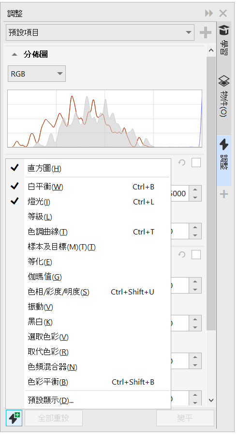

2 在「調整」泊塢視窗中,按一下「新增調整」按鈕 ,然後選取調整。
如果「調整」泊塢視窗未開啟,請按一下「視窗泊塢視窗調整」。

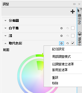

1 在「調整」泊塢視窗中,在您想要建立的遮罩的調整上按一下。
2 按一下「選項」按鈕 ,然後按一下「從調整建立遮罩」。

1 在「調整」泊塢視窗中,前往您想要套用至影像特定區域的調整。
2 按一下「選項」按鈕,然後按一下「局部調整模式」。

1 在「調整」泊塢視窗中,按一下「新增調整」按鈕 ,然後按一下「預設顯示」。
2 在「選項」對話方塊中,啟用您想要在「調整」泊塢視窗中預設顯示的調整核取方塊,並按一下「確定」。
