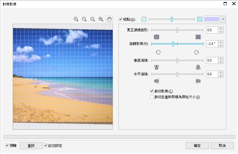

對齊影像
對齊影像」對話方塊可讓您快速更正濾鏡變形和對齊點陣圖影像。這個功能對於對齊以某個角度拍攝、掃描或有鏡頭變形情況的相片來說相當實用。
對齊影像」對話方塊

旋轉和預覽
對齊影像」對話方塊可讓您移動滑棒,輸入旋轉角度或使用方向鍵來旋轉影像。您可以指定 -15 至 15 度之間的自訂旋轉角度。
您可以使用預覽視窗來動態地預覽所做出的調整。如果您想在對齊之前變更影像的方向,可以在開始時將影像沿順時針方向和逆時針方向旋轉 90 度。
顯示在預覽視窗中的格點可以協助您對齊影像。您可以透過控制格點的儲存格大小來做出更精確的調整。若要提高格點與影像色彩的對比,可以變更格點的色彩。若要預覽無導線的最終結果,也可以隱藏格點。另外,您可以在預覽視窗中放大和縮小,以及平移影像來評估結果。

對齊影像
反回頂部
1 按一下「調整對齊影像」。
如有影像有鏡頭變形情況,請將「修正鏡頭變形」滑棒移到左邊即可修正桶狀變形,或是將滑棒移到右邊即可修正枕狀變形。
2 移動「旋轉影像」滑棒,或是在「旋轉影像」方塊中鍵入 15-15 之間的值。
3 若有需要,移動「格點」滑棒,調整格點儲存格的大小。
4 若要裁切和對齊影像,啟動「裁切影像」核取方塊。
裁切影像以保留原始影像的外觀比例,這將意味著最終影像將小於原始影像。
如果您想要保留原始影像的寬度和高度,啟動「裁切並重新取樣為原始大小」核取方塊。會重新取樣最終影像。
