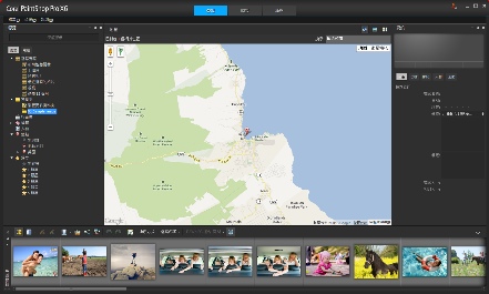

將位置指派給相片後,位置標記會在地圖模式下顯示在地圖上,並新增到有標籤的相片縮圖。位置資訊也會出現在導覽和資訊面板中。
在地圖模式下,您可以在互動地圖(中)、導覽面板(左)和資訊面板(右)上檢視位置資訊。

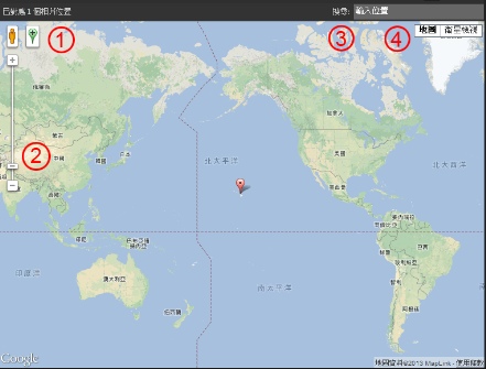

地圖模式提供所有標準的 Google 地圖功能。您可以 1) 將黃色衣夾人拖曳到地圖上啟用街景圖,2) 拖曳滑桿來放大或縮小顯示比例,3) 搜尋位置,以及 4) 選擇地圖檢視。
