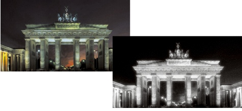

您可以模擬以紅外線底片和相機紅外線通過濾鏡拍攝的黑白相片。若要增強特效,還可調整底片顆粒和閃光設定。
原始相片(左)以及相同相片套用紅外線底片特效後的結果(右)。

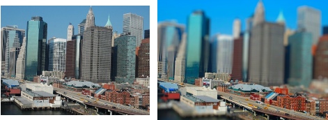

您可以快速建立微距特效(亦稱為 tilt-shift 特效),讓相片中的場景好像是微縮模型或玩具。只要調整攝影景深,通常是在特定水平線上,並增加相片的飽和度,就可以調出這樣的幻像。
您還可以使用「數位移軸」,將攝影景深特效快速套用於任何相片。如需攝影景深的一般資訊,請參閱控制攝影景深。
相片提示: 從高處點拍攝的相片通常最適合營造微縮模型的特效。

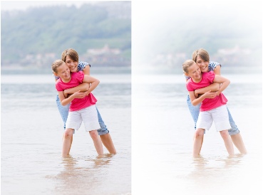

您可以使相片的邊緣逐漸淡化,來產生一種後製暗角特效。您可以控制邊緣的外觀,只要選擇形狀和色彩(亮或暗),並調整模糊、發光和羽化的程度。

| 套用紅外線底片特效 |
| 1 | 選擇特效 |
| 「紅外線底片」對話方塊便會出現。 |
| 2 | 在強度控制項中輸入或設定數值,決定紅外線特效的整體強度。 |
| 設定愈高,綠色愈亮,藍色愈暗。設定數值為 0 可以建立灰階影像。 |
| 3 | 在閃光對話方塊中輸入或設定數值,將光環特效套用至相片的較亮區域。 |
| 設定愈高,光環特效愈強,整張相片的邊緣都會柔化。設定值低則降低光環特效。 |
| 4 | 在顆粒控制項輸入或設定大於 0 的數值,為相片新增更多的逼真紅外線顆粒。 |
| 5 | 按一下確定。 |

| 使用數位移軸套用微距特效 |
| 1 | 選擇特效 |
| 「數位移軸」對話方塊便會出現。您也可以將對話方塊放到最大,使預覽區域的「執行前」和「執行後」窗格變大。 |
| 2 | 在「焦點區域」中,按下列工具之一: |
| • | 平面選取區域工具 |
| • | 半平面選取區域工具 |
| • | 放射狀選取區域工具 |
| 3 | 在預覽區域的「執行前」窗格中,當游標顯示成移動游標 |
| 4 | 拖曳旋轉控點(短線端處的方塊)可旋轉焦點區域。 |
| 5 | 拖曳縮放控點(在實心線上)可設定焦點區域的邊緣。 |
| 6 | 若要微調結果,請拖曳下列任何一個滑桿: |
| • | 模糊 — 決定焦點區域外側的模糊量 |
| • | 羽化邊緣 — 決定焦點區域與模糊區域之間的轉換柔和程度。您也可以在「執行前」窗格中拖曳羽化控點(在虛線上),以互動方式調整羽化效果。 |
| • | 飽和度 — 決定相片色彩的密度。增加飽和度有助於模擬用於模型和玩具的逼真塗畫色彩。 |

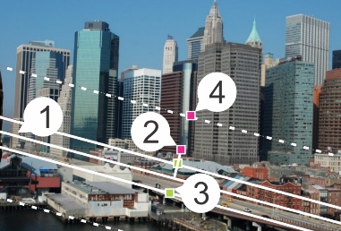

在「執行前」窗格中的互動式元素:(1) 中心線(用於平面選取工具),(2) 旋轉控點,(3) 縮放控點,(4) 羽化控點
您可以使用「數位移軸」特效,快速套用攝影景深特效。請調整設定,來達到自然的外觀。
| 套用後製暗角特效 |
| 1 | 按一下特效 |
| 2 | 在焦點區域中,選擇選取工具,然後在「執行前」窗格中拖曳設定特效的邊緣。 |
| 3 | 拖曳暗/亮滑桿來設定邊緣色彩。 |
| 4 | 若要微調結果,請拖曳下列任何一個滑桿: |
| • | 擴散光暈 — 加上冷光調亮特效,並柔化整張相片的細節 |
| • | 羽化邊緣 — 決定焦點區域與邊緣特效之間的轉換柔和程度 |
