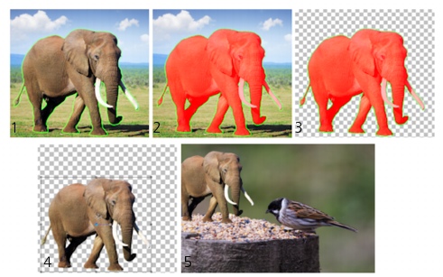

您可以使用「物件擷取工具」,從周圍的背景剪下影像區。然後您可以從背景分別編輯剪影圖案,對照不同的背景顯示剪影圖案,或是與其他影像進行合併。
物件擷取工具流程:(1) 標示影像區的邊緣;(2) 新增填色;(3) 預覽剪影圖案並視需要進行修飾;(4) 將剪影圖案放入影像視窗中;(5) 將剪影圖案置於背景影像之上(選用)。
| 剪下影像區 |
| 1 | 在「圖層」面板上,按一下您想要剪下包含影像區的圖層。 |
| 2 | 選擇影像 |
| 物件擷取工具對話方塊會連同依照預設值啟動的筆刷工具 |
| 3 | 移動筆刷大小滑桿,即可調整筆刷大小。 |
| 4 | 在預覽區域中,沿著要剪下的影像區邊緣繪製線條。 |
| 確保選取區域外框與周圍的背景稍微重疊,且以密閉圓圈方式完全包圍該區域。 |
| 5 | 選擇填色工具 |
| 就會覆蓋您點選的影像區。 |
附註:如果選取區域外框尚未關閉,填色會涵蓋整個影像。這時,請按一下橡皮擦工具 |
| 6 | 按一下處理以預覽結果。 |
| 如果您不喜歡這種結果,請按一下編輯遮罩返回上一個預覽並修飾剪影圖案。 |
