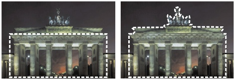

您有多種方法修改選取區域。您可新增影像內容或刪減影像內容來修改選取區域。例如,相片中有一個人手持很大的標誌,您可以使用矩形「選取區域」工具來選取該標誌,然後使用「手繪」工具將人物加入選取區域。
您可以在選取區域中新增或移除色彩,或從選取區域邊框移除色彩。新增或移除色彩後,選取區域邊框便會變更。
