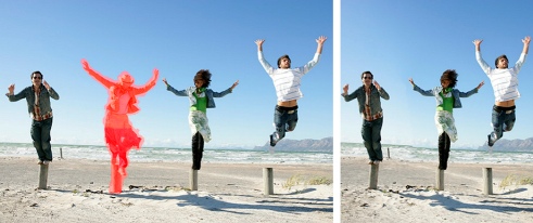

「智慧型雕刻器」可讓您無須變形內容,即可將相片變得較狹小、較寬、較短或較長。自動偵測並移除相片中小結構細節區域此項功能,能讓您無須顯著變更影像,即可變更外觀比例。您也可以針對某特定區域以便從相片中移除,無論是其詳細程度還是保留特定物件或影像區,皆能做到。
「智慧型雕刻器」可讓您在縮放影像時選擇性地移除或保護區域。
*觀看影片:智慧型雕刻器(PaintShop Pro X4、X5、X6)
使用智慧型雕刻器移除或保留物件 Back to Top
