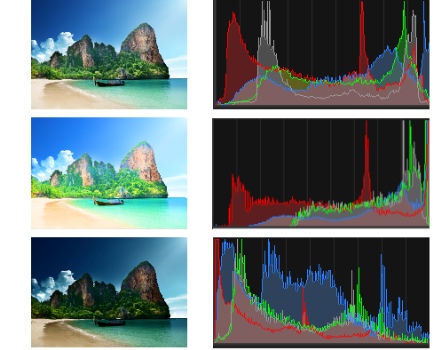

LCD にヒストグラムを表示できるデジタルカメラも多く、写真を撮る前に画像のヒストグラムを調整できるカメラもあります。
| • | ヒストグラムの左の領域は、写真がどの程度黒または黒に近いかを示します。 |
| • | ヒストグラムの右の領域は、写真がどの程度白または白に近いかを示します。 |
