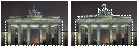

いったん選択範囲を作成すると、それに範囲を追加することができます。
ピクセルの数を指定して、選択範囲を拡大/縮小することもできます。
