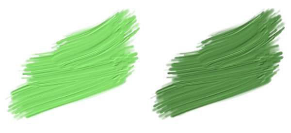

「厚塗」筆刷筆觸可使用環境光源。您可以在「光線」區域調整環境光線的亮度,進而將色彩調亮或調暗。您也可以停用環境光源。
啟用環境光源 (左) 和不啟用環境光源 (右) 的筆刷筆觸

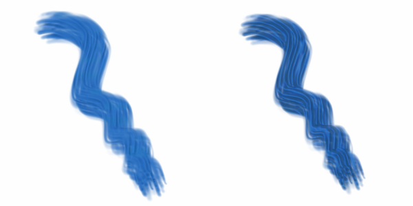

您可以控制筆刷筆觸的陰影暗度。如果增加陰影強度,色彩會無光源照射,且預定的筆刷筆觸區域會更暗。
陰影強度值:低 (左),高 (右)
