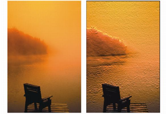

Sie können die Illusion von strukturierten Malstrichen erwecken, indem Sie den Effekt 3D-Malstriche auf ein Bild anwenden. Um diesen Effekt zu nutzen, müssen Sie das Bild klonen, mit Klonern Malstriche auf den Klon anwenden und anschließend den Effekt auf das Bild anwenden. Corel Painter nutzt die Abweichung bei der Luminanz zwischen dem Klonursprung und dem Bild, um die Struktur zu erzeugen.
image luminance
Ein Beispiel eines Bilds vor (links) und nach (rechts) der Anwendung der Methode 3D-Malstriche

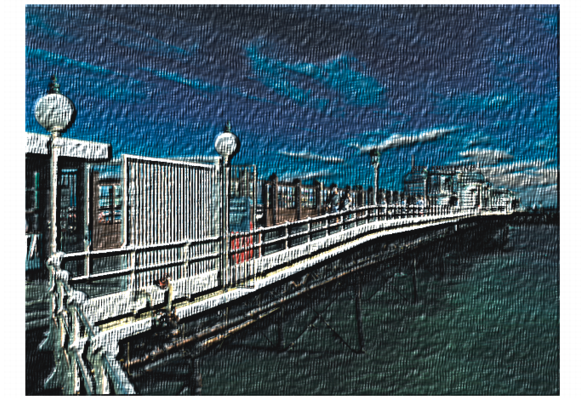

Bei Verwendung dieser Methode bestimmt das Aussehen der Malstriche im Klon, wie realistisch die 3D-Malstriche wirken. Daher empfiehlt es sich, vor dem Malen einen komplexeren Malstrich einzustellen. Sie können z.B. eine Papierstruktur auf einen Malstrich anwenden. Bei vielen Malwerkzeugvarianten wird die Papierstruktur automatisch in den Malstrichen dargestellt.
Ein Beispiel für 3D-Malstriche mit Papierstruktur
