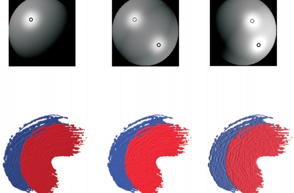

Sie können die Oberflächenbeleuchtung anpassen, indem Sie gerichtete Beleuchtung verwenden, die den Pinselstrich aus einem bestimmten Winkel beleuchtet. Sie können eine voreingestellte (einfache) oder eine benutzerdefinierte Beleuchtung verwenden. Wenn Sie eine einfache Beleuchtung verwenden, können Sie eines aus acht voreingestellten Lichtern auswählen. Bei der Verwendung einer benutzerdefinierten Beleuchtung können Sie mehr Lichtquellen hinzufügen und diese auch verschieben und löschen.
Durch das Anpassen des Beleuchtungswinkels und das Hinzufügen zusätzlicher Lichtquellen können Sie die Tiefenwirkung der Tinten-Pinselstriche anpassen.
Die Lichtkugel gibt alle möglichen Oberflächenwinkel und die jeweilige Wirkung der Beleuchtung wieder. Die Lichtanzeiger auf der Kugel zeigen die Position aller Lichtquellen an.
Wenn Sie die Option Einfache Beleuchtungdeaktivieren, wird die Lichtkugel mit einem einzigen Lichtanzeiger angezeigt. Sie können dann weitere Lichtquellen hinzufügen und deren Position ändern.
Außerdem können Sie die Farbe einer Lichtfarbe ändern. Beispielsweise können Sie mehrere farbige Lichtquellen mit der Tiefe in Wechselwirkung treten lassen, um verschiedene Struktureffekte hervorzurufen. Sie können auch die Intensität und die Helligkeit der gerichteten Beleuchtung anpassen.
