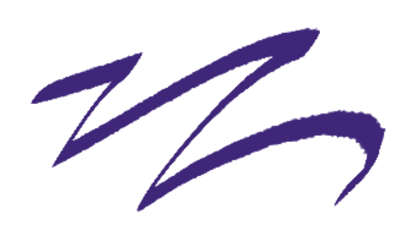

Bei diesem mit dem Malwerkzeug Zeichenfeder erstellten Malstrich wird die Einstellung Form verwendet, um einen Kalligraphieeffekt zu erzielen.

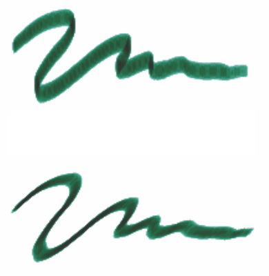

Mit dem Regler Winkel können Sie den Winkel und die Länge der Ellipse elliptischer Werkzeugspitzen bestimmen. Die Einstellung wirkt sich nur bei Werkzeugspitzen mit einem Form-Wert von weniger als 100 % aus. Der Regler Winkel steht für die Spitzentypen Kreisförmig und Bildteil zur Verfügung.
Hier wurden für Winkel die Werte 90° (oben) und 45° (unten) verwendet

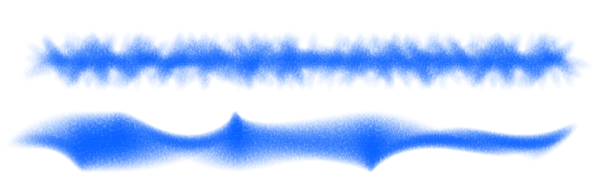

Ein Malstrich, auf den die Einstellung Winkel verstreuen einmal mit Verstreuungsglättung (unten) und einmal ohne (oben) angewendet wurde.

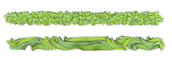

Ein Schlauch-Malstrich, auf den die Einstellung Winkel verstreuen einmal mit Verstreuungsglättung (unten) und einmal ohne (oben) angewendet wurde.

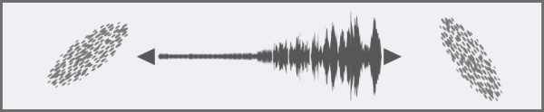

Die Audioumsetzung ermöglicht es, die Winkelvariation mit dem Audioeingang von einem Mikrofon oder internem Audio wie z. B. gestreamter Musik zu verknüpfen. Der Winkel der Spitze ändert sich synchron mit dem Audiosignal.

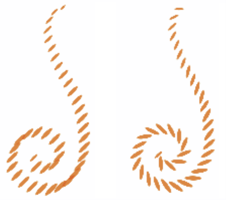

Bei Malwerkzeugen mit nicht gerenderten Werkzeugspitzen kann mit der Einstellung Drehung festgelegt werden, in welchem Winkelbereich sich die Tupfer innerhalb des Malstrichs drehen sollen. Um diese Funktion nutzen zu können, müssen Sie im Menü Umsetzung festlegen, dass der Winkel auf einem Faktor wie der Richtung des Strichs oder dem Haltewinkel des Stifts basiert. Weitere Informationen finden Sie unter Umsetzungseinstellungen.
Hier wurden für Drehung die Werte 0° (links) und 180° (rechts) verwendet

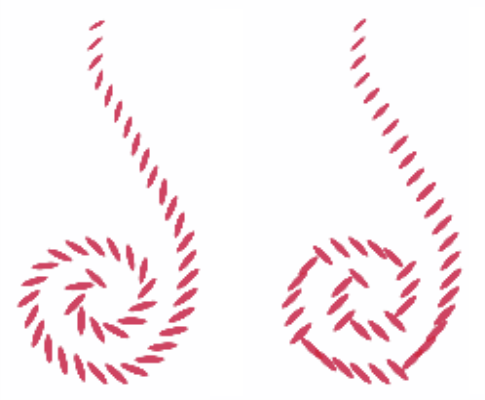

Bei Malwerkzeugen mit nicht-gerenderten Spitzentypen können Sie mit dem Regler Drehschritte festlegen, in welchen Schritten sich der Winkel ändern soll, sofern für Drehung ein Wert über 0° eingestellt wurde. Wenn Sie den Regler Drehschritte z. B. auf 5° stellen, wird innerhalb des aktuellen Drehung-Bereichs alle 5° ein Tupfer aufgetragen.
Hier wurden für Drehschritte die Werte 0° (links) und 90° (rechts) verwendet
