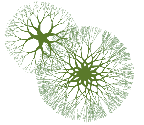

Der Effekt Fraktale erzeugt verzweigte Muster, die von einem Mittelpunkt ausgehen, und fügt diese dem Bild hinzu. Die Muster erinnern an baumähnliche Gebilde.
Beispiele für Fraktale
