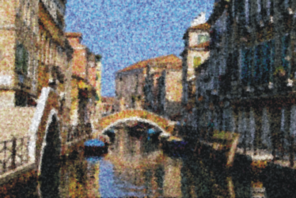

In diesem Beispiel wurde eine Künstlermalwerkzeug-Variante mit dem Effekt Automatisch klonen verwendet.
