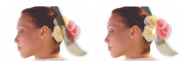

In diesem Beispiel ist das Bild des Malwerkzeugs in einer Ebene enthalten. Die Ebene mit dem Malwerkzeug wird in der oberen Position (links) und in der unteren Position (rechts) angezeigt.
