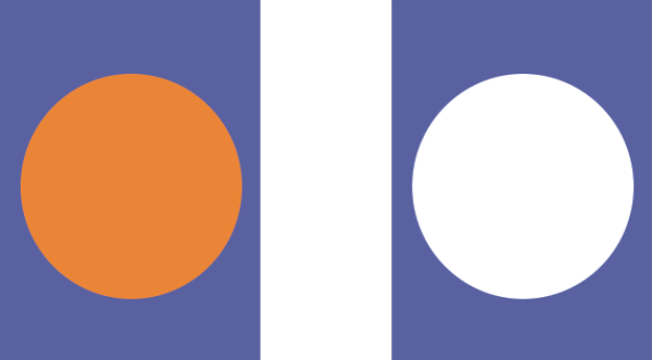

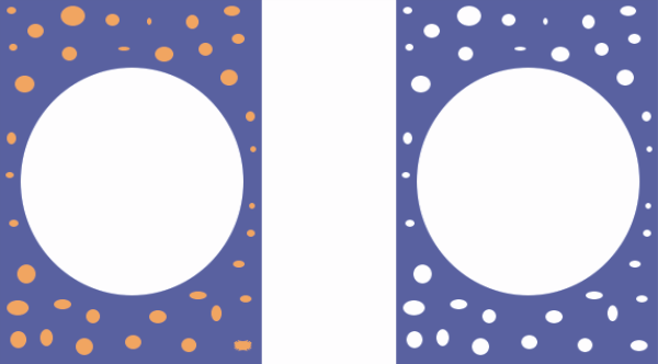

Sie können Formen auf unterschiedliche Weise kombinieren und so spezielle Ergebnisse erzielen. Zwei oder mehrere Formen können zu einer einzigen Form verknüpft werden. Die dabei entstehende Form übernimmt die Attribute der Form auf der obersten Ebene. Wenn die Form gefüllt ist, werden überlappende Bereiche nicht gefüllt. Verknüpfte Formen können verwendet werden, um Bereiche in einer Form mithilfe einer anderen Form auszuschneiden. Sie können die Verknüpfung von verknüpften Formen auch wieder aufheben, sodass die ursprünglichen Formen wiederhergestellt werden.
rectangle shape oval shape
Das Rechteck und das Oval werden zu einer verknüpften Form kombiniert.
