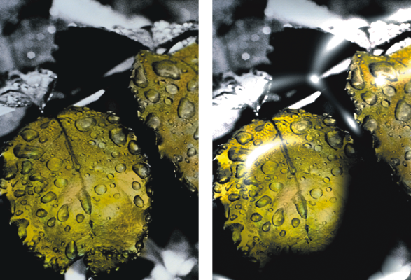

Bild vor (links) und nach (rechts) Anwendung einer typischen Reflexions-Map
Sie können den Bildanteil steuern, der in der Struktur sichtbar ist. Wenn Sie einem Klon eine Reflexions-Map hinzufügen, wird der Klonursprung auf die Struktur angewendet. Andernfalls verwendet Corel Painter das aktuelle Muster als Reflexions-Map.

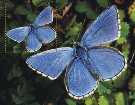

So erstellen Sie eine Reflexions-Map aus einem Klonursprung Nach oben
Ausgewählter Bildbereich, der reflektiv werden kann

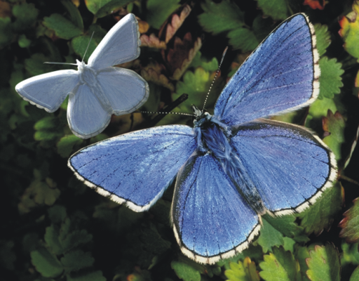

Das Ergebnis ist ein chromglänzender Schmetterling
