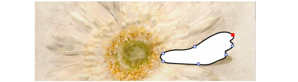

Mit geraden Liniensegmenten erstellte Formen

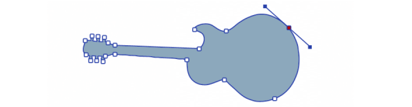

Mit kurvenförmigen Liniensegmenten erstellte Formen

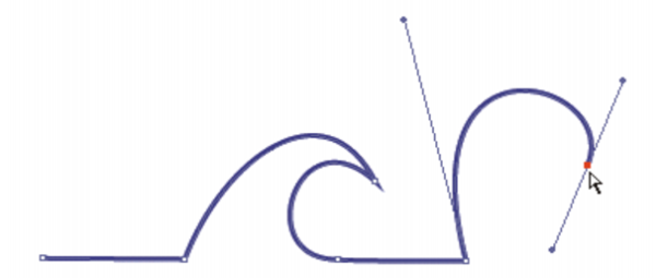

Mit Bézier-Linien arbeiten

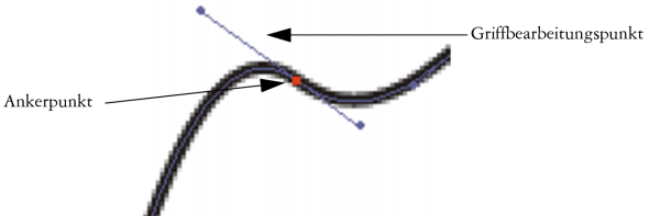

Bézier-Linien können gerade Linien oder Kurven sein. Sie bestehen aus Ankerpunkten, die durch Liniensegmente (oder Pfade) miteinander verbunden sind. Wenn der Pfad eine Kurve ist, ragen "Griffe" aus den Ankerpunkten heraus. Diese Griffe werden mittels geraden, tangential zur Kurve liegenden Linien dargestellt. Sie sind mit Bearbeitungspunkten versehen. Durch Ziehen an einem Griffbearbeitungspunkt können Sie die Krümmung des Liniensegments ändern.
shape anchor point

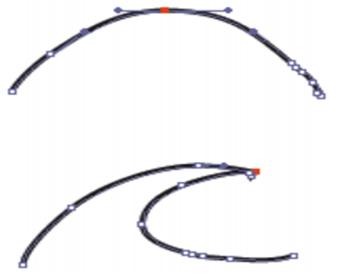

Pfade können über die Ankerpunkte und Griffbearbeitungspunkte bearbeitet werden.
Formen können offen (d. h. mit Endpunkten versehen) oder geschlossen (ohne Endpunkte) sein.
straight line segments
Offene Pfade haben Endpunkte, geschlossene Pfade haben keine Endpunkte.
Ankerpunkte können Kurvenpunkte oder Eckpunkte sein. Bei einem Kurvenpunkt können Sie die Segmente auf beiden Seiten des Ankerpunkts verändern, indem Sie an einem der Bearbeitungspunkte ziehen. Bei einem Eckpunkt kann das Segment nur auf der Seite des Ankerpunkts verändert werden, auf der sich der Bearbeitungspunkt befindet. Sie können auch Kurvenpunkte in Eckpunkte umwandeln und umgekehrt. Weitere Informationen finden Sie unter So wandeln Sie Kurvenpunkte in Eckpunkte um oder umgekehrt.
Ein Ankerpunkt kann ein Kurvenpunkt (oben) oder ein Eckpunkt (unten) sein.

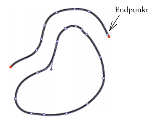

Sie können den Pfad einer Freihandzeichner-Form in beide Richtungen verlängern, indem Sie den entsprechenden Endpunkt auswählen und den Mauszeiger nach außen ziehen. Halten Sie zum Auswählen eines Endpunkts die Befehlstaste (macOS) bzw. die Strg-Taste (Windows) gedrückt und klicken Sie auf den Endpunkt oder ziehen Sie ein Auswahlrechteck um den Punkt herum auf.
endpoints
Mit dem Freihandzeichner gezeichnete Formen
