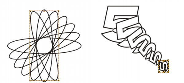

| So erstellen Sie transformierte Duplikate |
| 1 . | Wählen Sie die Form aus, die Sie transformieren möchten. |
| 2 . | Wählen Sie in der Menüleiste Formen |
| Corel Painter erstellt ein Duplikat der Form unter Berücksichtigung der von Ihnen festgelegten Einstellungen. |
| Das Duplikat ist nun die ausgewählte Form. Wählen Sie erneut den Befehl Duplizieren oder drücken Sie die Tastenkombination Befehlstaste + ] (macOS) bzw. Strg-Taste + ] (Windows), um die Transformation für die neue Form zu wiederholen. |
