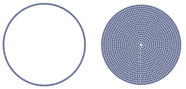

Das Füllen von Auswahlkonturen und Auswahlflächen ist nur dann sinnvoll, wenn Sie zwischen den Berechnungen Einstellungen ändern, beispielsweise die Farbe oder die Abmessungen der Steinchen. Die Option Mit Kontur versehen weist dem ausgewählten Pfad eine aus einer einzelnen Reihe Steinchen bestehende Umrisslinie zu. Um einen ganzen Bereich mit Steinchen zu füllen, können Sie diesen mit dem Lasso auswählen. Wenn Sie eine ovale oder rechteckige Auswahl füllen möchten, müssen Sie zuerst mit der Option Mit Kontur versehen Steinchen entlang des Auswahlpfads auftragen und dann mit der Option Auswahlfläche füllen den restlichen Bereich füllen.
tesselation
Wenn Sie eine ovale oder rechteckige Auswahl füllen möchten, müssen Sie zuerst mit der Option Mit Kontur versehen Steinchen entlang des Auswahlpfads (links) auftragen und dann mit der Option Auswahlfläche füllen den restlichen Bereich (rechts) füllen.
