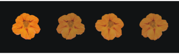

Eine Strahl-Datei enthält eine Anzahl von Bildern, die in einem regelmäßigen Zeichenraster angeordnet sind. In der Regel bilden diese Bilder eine Sequenz in Bezug auf Größe, Form, Winkel oder Farbe. Die Bilder müssen zwar nicht unbedingt eine Sequenz bilden, aber der Schlauch lässt sich dann wesentlich differenzierter einsetzen. Eine Strahl-Datei mit verschieden großen Bildern kann z.B. so eingestellt werden, dass größere Bilder aufgesprüht werden, wenn Sie mit dem Stift stärker aufdrücken.
Ein Priorität 1-Strahl enthält eine Sequenz für eine Dimension. In diesem Beispiel wird über Priorität 1 der Winkel geändert.

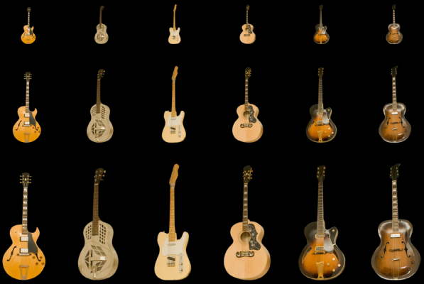

Wenn Sie eine zweidimensionale Sequenz erzeugen möchten, z. B. durch zunehmende Größe der Bildelemente und eine Änderung des Winkels, müssen Sie eine Strahl-Datei mit zwei Prioritäten anlegen. Beim Malen mit einem 2-Prioritäten-Strahl können Sie für beide Sequenzen festlegen, wo das Bild entnommen werden soll. Verwenden Sie dabei einen jeweils anderen Eingabefaktor, um die Position der Bildelemente in den beiden Prioritäten zu bestimmen.
Ein Priorität 2-Strahl enthält Sequenzen für zwei Dimensionen. In diesem Beispiel wird über Priorität 1 der Winkel geändert und über Priorität 2 die Größe.
Sie können den Strahl um eine dritte Sequenz erweitern, indem Sie einen Priorität 3-Strahl anlegen. Auch in diesem Fall legen Sie mithilfe von einzelnen Indizierungsregeln (Eingabefaktoren) für jede Priorität fest, wie die Position in dem dazugehörigen Raster bestimmt wird. Wenn Sie zwei Prioritäten durch die gleiche Indizierungsregel steuern, stehen unter Umständen einige Bildelemente nicht zur Verfügung. In der folgenden Abbildung handelt es sich bei Priorität 3 um eine Farbsequenz. Sie können diese letzte Priorität über Zufall, Geschwindigkeit oder Ursprung steuern, je nach gewünschtem Ergebnis.
Bei diesem Strahl mit drei Prioritäten wird in Priorität 3 die Farbe geändert.
