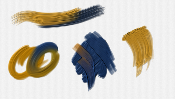

Es gibt zwei Arten von Malwerkzeugtypen in der Kategorie "Dicke Farbe": Borstenpinsel und Spachtel. Mit den Borstenpinseln können Sie dicke Farbe auftragen und dabei die Bewegung traditioneller Künstlerpinsel nachahmen; mit den Spachteln können Sie die Farben auf dem Bild schaben, verschieben und verwischen.
Muster-Malstriche: Dicke Farbe - Borste (links) und Dicke Farbe - Spachtel (Mitte und rechts)
Um ein Malwerkzeug mit der benötigten spezifischen Form oder Spur zu finden, können Sie die Dicke-Farbe-Varianten in der Malwerkzeugauswahl durchsuchen. Wenn Sie einen Dicke-Farbe-Borstenpinsel suchen, können Sie aus Winkel-, Detail-, Fächer-, Flach-, Katzenzungen-, Schlepper- und Rundpinseln auswählen. Alle Dicke-Farbe-Spachtel haben dieselbe Strichform.
Sobald Sie das gewünschte Malwerkzeug gefunden haben, können Sie mit dem Malen beginnen. Sie können das Aussehen der Malstriche schnell über die Voreinstellungen und weiteren Steuerelemente in der Eigenschaftsleiste anpassen.

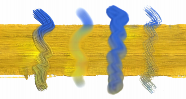

Je nachdem, welche Technik Sie verwenden möchten, können Sie aus folgenden Voreinstellungen auswählen:
Mit der Einstellung Dick können Sie dicke, reichhaltige Malstriche mit einem sehr ausgeprägten Impasto-Effekt auftragen.
Dick
Mit der Einstellung Weich können Sie sanfte, flache und flüssige Malstriche auftragen, die sich ideal dazu eignen, die Details in einem Bild auszuarbeiten oder große Flächen zu füllen.
Weich
Mit der Einstellung Dünn können Sie dünne Malstriche auftragen, die bestehende Striche nur leicht bedecken und ein wenig Papierstruktur durchblicken lassen können.
Dünn
Mit der Einstellung Trocken können Sie lange, klare Malstriche mit sichtbaren Borstenspuren auftragen. Mit dieser Voreinstellung können Sie das Malwerkzeug dazu benutzen, über die Oberfläche zu streifen und mit einer leichten Berührung vollständig deckende Malstriche aufzutragen. Sie können die Einstellung Trocken auch für Malstriche benutzen, die die bereits aufgetragene Farbe mitziehen.
Trocken
Mit demselben Malwerkzeug, jedoch unterschiedlichen Technikvoreinstellungen aufgetragene Malstriche: Dick, weich, dünn und trocken

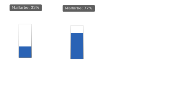

Farbe laden
In die meisten Dicke-Farbe-Malwerkzeuge wird eine bestimmte Menge Farbe geladen. Sie können festlegen, wie viel Farbe in das Dicke-Farbe-Malwerkzeug geladen wird, bevor Sie mit dem Malen beginnen. Auf diese Weise müssen Sie das Malen nicht unterbrechen, um Farbe nachzuladen.

So laden Sie Farbe in ein Dicke-Farbe-Malwerkzeug Nach oben
Sie können für den Zugriff auf das Steuerelement Farbladung einen benutzerdefinierten Tastaturbefehl erstellen. Wählen Sie Corel Painter 2020-Menü Voreinstellungen Funktionstasten anpassen (macOS) oder Bearbeiten Voreinstellungen Funktionstasten anpassen. Wählen Sie im Listenfeld Tastaturbefehle (Windows) oder Tastaturkurzbefehle für (macOS) die Option Andere. Scrollen Sie in der Liste Anwendungsbefehle nach unten zum Befehl Dicke-Farbe-Ladung (Bildschirm). Geben Sie in der Spalte Verknüpfung neben dem Befehl den Tastaturbefehl ein, den Sie dem Befehl zuweisen möchten. Klicken Sie auf OK. Wenn der von Ihnen zugewiesene Tastaturbefehl bereits belegt ist, wird eine Meldung unterhalb der Liste Anwendungsbefehle angezeigt. Um fortzufahren, klicken Sie auf eine der folgenden Optionen:
Sie können auch mithilfe von Tastenkürzeln Farbe am Bildschirm laden, ähnlich wie Sie die Malwerkzeugeigenschaften Größe, Deckkraft, Form und Winkel am Bildschirm ändern können. Halten Sie dazu zuerst die Befehlstaste + Optionstaste (macOS) bzw. die Strg-Taste + Alt-Taste (Windows) gedrückt und ziehen Sie im Dokumentfenster, um die Größe des Malwerkzeugs zu ändern. Lassen Sie die Tasten los, jedoch ohne die Maustaste loszulassen oder den Stift hochzuheben, und drücken Sie die Befehlstaste (macOS) bzw. die Strg-Taste (Windows) mehrere Male, um sich durch die Einstellungen Deckkraft, Form und Winkel zu klicken bis das Steuerelement Farbladung angezeigt wird. Ziehen Sie danach im Dokumentfenster, um das Malwerkzeug zu laden.
