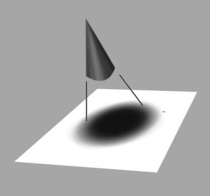

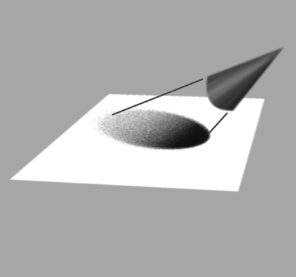

Neue Airbrushes reagieren auf die Informationen zur Neigung (Schräge), zum Winkel (Richtung) und zur Farbmenge eines Stifts (Fingerrad-Einstellung) und ermöglichen dadurch realistische Malstriche. Wenn Sie z.B. den Stift neigen, werden Punkte so auf dem Papier aufgebracht, dass die Neigung erkennbar ist. Dies entspricht dem Verhalten des Lichtkegels der Taschenlampe. Sobald die Taschenlampe nicht mehr senkrecht auf das Papier gerichtet ist, ändert sich der Lichtkegel zu einem konischen Bereich. In der gleichen Weise erzeugen die Airbrushes von Corel Painter konische Bereiche, die die Bewegungen des Stifts widerspiegeln.
Winkel und Neigung bestimmen Form und Größe des von Corel Painter erstellten konischen Bereichs, ähnlich dem Lichtkegel einer Taschenlampe, wenn sie nicht mehr senkrecht auf das Papier gerichtet ist.
Extreme Neigungswinkel beeinflussen große Bereiche der Arbeitsfläche. Dies kann dazu führen, dass das Malwerkzeug langsam wird, wenn es Farbe in weit vom Stift entfernte Bereiche sprühen soll.
