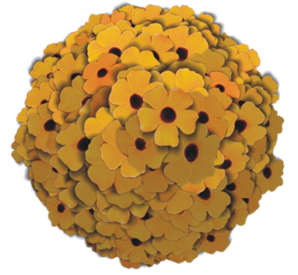

Mit dem Effekt Elemente platzieren lässt sich das Auftragen von Malwerkzeugtupfern automatisieren. Er eignet sich besonders gut für Werkzeugvarianten vom Typ Schlauch. Weitere Informationen finden Sie unter Malen mit dem Schlauch.
Ein Beispiel für den Effekt Elemente platzieren, wenn er mit dem Schlauch verwendet wird
Mit dem Effekt Elemente platzieren wird eine virtuelle Kugel innerhalb der Grenzen des Auswahlrechtecks erzeugt. Wenn die Auswahl quadratisch ist, ist die Kugel gleichmäßig rund. Wenn die Auswahl rechteckig ist, ist die Kugel länglich oder abgeflacht.
Eine bestimmte Anzahl von Punkten wird an zufälligen Stellen auf der Kugel erzeugt. Die Punkte werden dann mit einem bestimmten Abstand zueinander platziert und an jedem Punkt wird ein Tupfer aufgetragen. Das Aussehen der einzelnen Tupfer hängt von der jeweiligen Position des Tupfers auf der Kugel ab.

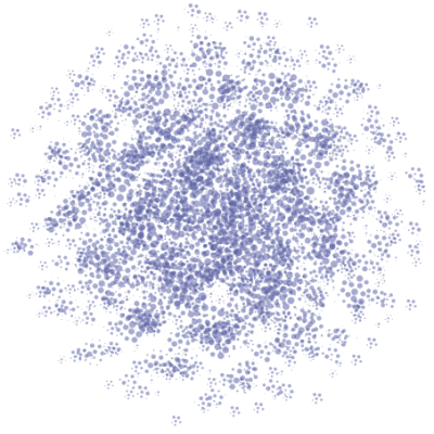

Ein Beispiel für den Effekt Elemente platzieren, wenn er mit einem Malwerkzeug verwendet wird
