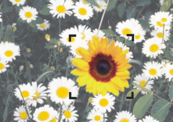

Ebenen-Indikatoren anzeigen
Sie können auch Ebenen-Indikatoren anzeigen. Dabei handelt es sich um Griffe an den Ecken des Inhalts auf einer ausgewählten Ebene. Der Begrenzungsrahmen der Ebene wird durch die Ebenen-Indikatoren sichtbar gemacht. Weitere Informationen finden Sie unter Ebenen verschieben.
panel options
Blenden Sie die Ebenen-Indikatoren ein, um die Ecken einer ausgewählten Ebene zu markieren.
