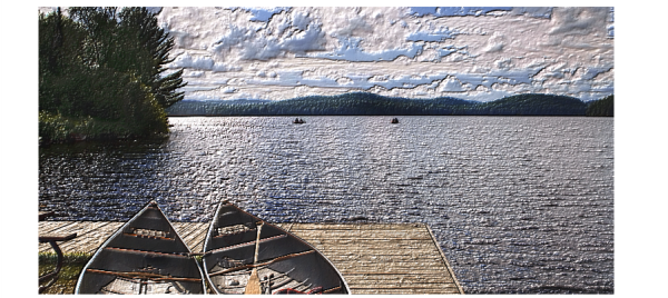

Sie können einem Bild mithilfe der Luminanz eines Klonursprungs oder eines Musters eine Struktur hinzufügen. Bei dieser Methode werden die hellen und dunklen Bereiche des Klonursprungs oder des Musters verwendet, um die Illusion von Einbuchtungen und Erhöhungen zu erzeugen. Sie können mit unterschiedlichen Wirkungen experimentieren und dazu den Klonursprung oder das Muster ändern.
embossed effect
Mithilfe der Luminanz des Klonursprungs lässt sich ein Struktureffekt erzielen.
Alle Bildeffekte und Malstriche, die Sie auf den Klonursprung anwenden, führen zu unterschiedlichen Strukturen. Sie können z.B. erhöhte Bereiche im Klon erzeugen, indem Sie den entsprechenden Bereich im Klonursprung abdunkeln.
