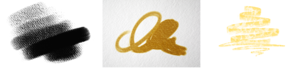

Wenn Sie einen druckempfindlichen Stift oder ein Stifttablett verwenden, können Sie über den Druck, den Sie ausüben, die Deckkraft und Breite Ihrer Striche steuern. Malwerkzeugvarianten: (links) Weicher Holzkohlestift, HARTE MEDIEN - Kohle; (Mitte) Realistische Borste spitz 2, Realistisches Aquarell; (rechts) Schablonenfarbauftrag – Realistisch 2B, Federn und Bleistifte

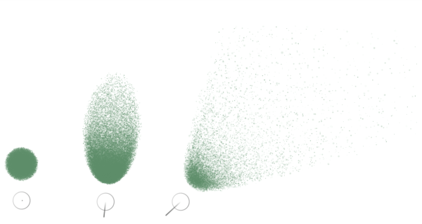

Die Neigung kann die Malstriche wesentlich beeinflussen. Wenn Sie mit dem Ergebnis nicht zufrieden sind, insbesondere bei Borsten und Airbrushes, versuchen Sie, den Neigungswinkel des Stifts zu verringern. Extreme Neigungen sind in der Regel ungeeignet.
Ein Beispiel für eine Airbrush-Variante (Grob, Farbe – Airbrushs), die auf die Neigung reagiert. Der Stift wird senkrecht zum Grafiktablett gehalten (links), verschiedene Neigungsgrade erzeugen verschiedene Striche (Mitte und rechts).

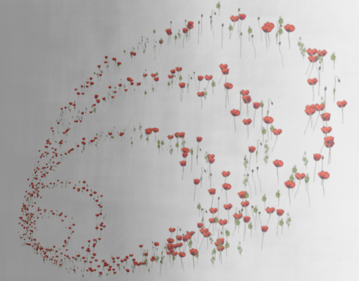

Malstriche können auf die Richtung reagieren, in die sich der Stift bewegt.
Ein Beispiel eines Strichs, der mit der Variante "Fließender Fellschwanz 2" (Partikel) erstellt wurde. Wenn Sie den Malstrichverlauf ändern, ändert sich die Richtung der Fellhaare.

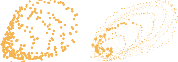

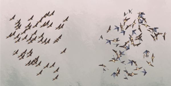

Sie können die Malstriche auf Zufallsbasis anpassen, um realistischere Resultate zu erzeugen. Zufällige Änderungen können die ästhetische Wirkung eines Bilds verstärken da leichte Abweichungen für natürliche Strukturen typisch sind.
Ein Malstrich (Variante "Spray-Größe-D", Schlauch) mit Zufallswerten (rechts) und ohne Zufallswerte (links)
