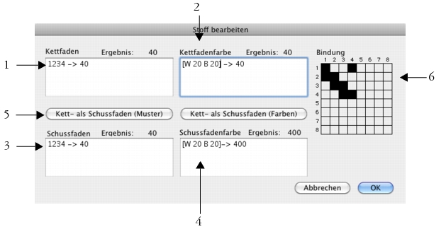

Mithilfe des Dialogfelds Stoff bearbeiten bearbeiten können Sie auf einem Webstuhl mit 8 Webgeschirren und 8 Schiffchen einen Stoff entwerfen.
Dialogfeld Stoff bearbeiten: Die oben aufgeführten Zahlen beziehen sich auf die Zahlen in der folgenden Tabelle, in der die wichtigsten Komponenten des Dialogfelds beschrieben werden.
1. Kettfaden
Die Werte im Bereich Kettfaden geben die Einfädelsequenz für die vertikalen Fäden des Stoffs an.
2. Kettfadenfarbe
Die Werte im Bereich Kettfadenfarbe geben die Farbe und Anzahl der vertikalen Fäden für den Stoff an.
3. Schussfaden
Die Werte im Bereich Schussfaden geben die Trittfolge für die horizontalen Fäden des Stoffs an.
4. Schussfadenfarbe
Die Werte im Bereich Schussfadenfarbe geben die Farbe und Anzahl der horizontalen Fäden für den Stoff an.
5. Kett- als Schussfaden
Mithilfe der Schaltfläche Kett- als Schussfaden können Sie die Kettfadenwerte kopieren und auf die Schussfäden anwenden.
6. Bindung
Im Bereich Bindung können Sie die Verflechtung der Fäden einstellen. Sie bestimmen hierbei, welche Kettfadenreihen für das Weben eines Schussfadens jeweils verwendet werden sollen.
