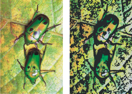

Sie können den Effekt Holzschnitt anwenden, um ein Bild zu erstellen, das wie ein Holzschnitt- oder Linoleumdruck aussieht. Sie können schwarzweiße oder farbige Holzschnitt-Effekte erzeugen. Sie können Voreinstellungen für den Effekt Holzschnittsichern und auf andere Bilder anwenden.
Bild vor (links) und nach (rechts) Anwendung des Effekts Holzschnitt
