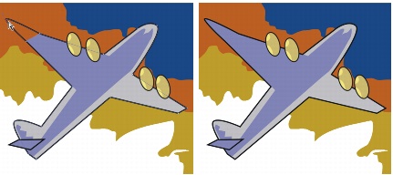

L’angle et la longueur de la demi-tangente déterminent la courbure des segments situés de part et d’autre du point d’ancrage. Plus la demi-tangente est longue, plus la courbure est prononcée.
Le résultat du déplacement de la demi-tangente va dépendre de la nature du point d’ancrage (courbe ou angle). Deux courbes ou deux lignes droites connectées se rejoignent au niveau d’un point d’ancrage, qui peut être un point de courbe ou un point d’angle. Selon la nature du point d’ancrage, les demi-tangentes correspondantes se comportent différemment.
Lorsque vous faites glisser la poignée d’une demi-tangente de point de courbe, les courbes sont transformées des deux côtés du point. Sur un point de courbe, vous réglez l’angle des demi-tangentes simultanément.
point de courbe de forme
Un point d’angle est converti en point de courbe.
Lorsque vous faites glisser la poignée d’une demi-tangente de point d’angle, seule la courbe située du côté de ce point est modifiée. Avec un point d’angle, vous pouvez ajuster indépendamment l’angle des demi-tangentes.
