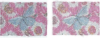

Pour donner un aspect 3D aux mosaïques que vous créez, intégrez les carreaux dans un masque. Cette technique place les carreaux dans un nouveau canal nommé Masque de mosaïque (dans le panneau Canaux), ce qui vous permet de leur donner du relief et d’obtenir un aspect 3D grâce à la texture.
Donnez un aspect 3D à vos carreaux en les intégrant dans un masque.
