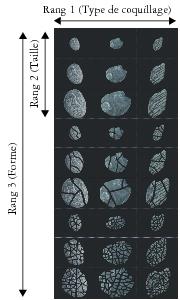

| • | Pour créer un fichier de jets de rang 3 |
Vous pouvez créer un fichier de jets de Rang 3 en suivant la méthode de la grille.
Ce fichier de jets comprend trois éléments dans le Rang 1, trois dans le Rang 2 et trois dans le Rang 3.
Utilisation du fichier de jets de Rang 3 « Coquillages cassés »

| Vous devez maintenant agrandir le fichier verticalement pour faire de la place aux éléments du troisième rang. |
| 8 | Dans le panneau Plans, sélectionnez la zone de travail. |
| 9 | Dans la barre de menus, cliquez sur Zone de travail |
| 10 | Pour que la hauteur de la zone de travail corresponde à celle de votre fichier de jets de rang 3, ajoutez le nombre correct de pixels dans la zone Ajouter des pixels en bas. |
| La valeur requise correspond à la différence entre la hauteur du fichier de jets de rang 3 calculée au cours de l’étape 4 et la hauteur du fichier de rang 2. |
| Vous pouvez maintenant dessiner des images pour chaque élément (chaque ensemble d’images) du troisième rang. |
| 11 | Cliquez sur Édition |
| Les images doivent être centrées dans les cellules. |

| Si vous avez déjà défini ce fichier comme fichier de jets, vous devez modifier sa définition pour décrire les trois rangs créés. |
| 15 | Cliquez sur Fichier |
| Par exemple, la définition « jet 3 par 3 » désigne un ficher de jets de rang 2 comportant trois éléments d’image dans le rang 1 et trois éléments d’image dans le rang 2. Supposons que le fichier de jets contienne trois éléments d’image dans le rang 3. Pour peindre avec des images issues des trois rangs, vous devez modifier la définition du fichier de jets par « jet 3 par 3 par 3 ». |
