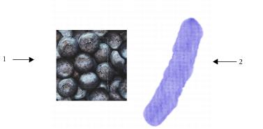

Vous pouvez créer une carte de flux personnalisée de A à Z ou modifier une carte de flux existante. Il est possible de créer une carte de flux en utilisant une texture de papier existante ou en capturant la zone d’une image. Vous pouvez modifier l’échelle, le contraste et plusieurs autres paramètres d’une carte de flux, de la même façon que vous le feriez avec une texture de papier. Pour plus d’informations, voir la rubrique Utilisation de la texture et du grain du papier. Il est important de noter que les cartes de flux bénéficient d’une échelle et d’un contraste plus élevés. Ainsi, si vous créez une carte de flux à partir d’une texture de papier ou d’une image, vous devez augmenter l’échelle et le contraste.
Une zone de l’image a été sélectionnée (1) pour créer une carte de flux (2).

| Pour capturer une carte de flux à partir d’une image |
| 1 | Ouvrez ou créez une image. |
| 2 | Sélectionnez l’outil Rectangle de sélection |
| 3 | Faites glisser le pointeur dans la fenêtre de document pour sélectionner la zone de l’image. |
| 4 | Dans le panneau Cartes de flux, cliquez sur le bouton Options de carte de flux |
| Si vous souhaitez estomper les contours, faites glisser le curseur Transition vers la droite dans la boîte de dialogue Capturer la carte de flux. |
| 5 | Entrez un nom dans la zone de texte Enregistrer sous. |
| La carte de flux est ajoutée à la bibliothèque sélectionnée. |
Vous pouvez aussi capturer une carte de flux dans le panneau Bibliothèques de cartes de flux en cliquant sur le bouton Capturer la carte de flux
