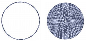

Pour remplir une sélection ovale ou rectangulaire, vous devez d’abord utiliser la commande Contour de la sélection pour appliquer des carreaux au tracé de sélection (à gauche), puis la commande Remplir la sélection pour remplir le reste de la sélection (à droite).
