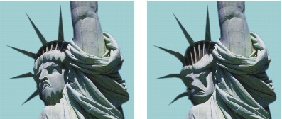

| Pour effacer une déformation Lentille liquide |
| 1 | Dans la boîte de dialogue Lentille liquide, sélectionnez l’outil Gomme |
| 2 | Déplacez les curseurs Taille, Pas et Lisser pour modifier les réglages de l’outil Gomme. |
| L’augmentation des valeurs du curseur Lisser crée des transitions plus douces entre la partie gommée et le reste de la déformation. |
| 3 | Faites glisser le pointeur dans la fenêtre du document. |
| L’image sous-jacente d’origine réapparaît. |
Suppression d’une déformation à l’aide de l’outil Gomme
