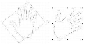

| Pour faire pivoter une sélection |
| 1 | Dans la boîte à outils, cliquez sur l’outil Transformation |
| Si l’outil Transformation ne s’affiche pas dans la boîte à outils, cliquez sur Ajusteur de plan |
| 2 | Dans la barre de propriétés, cliquez sur le bouton Pivoter |
| 3 | Positionnez le pointeur hors du cadre de la boîte de contour de la sélection. |
| 4 | Faites glisser une poignée d’angle. |
| Si vous voulez contraindre la rotation par incréments de 15 degrés, maintenez la touche Maj. enfoncée tout en déplaçant votre curseur. |
| 5 | Dans la barre de propriétés, cliquez sur le bouton Finaliser la transformation |
Pour faire pivoter une sélection, vous pouvez aussi cliquer sur Édition
Transformation
Pivoter et préciser l’angle de rotation en degrés dans la boîte de dialogue. Une valeur positive applique une rotation dans le sens horaire, tandis qu’une valeur négative génère une rotation dans le sens anti-horaire.
