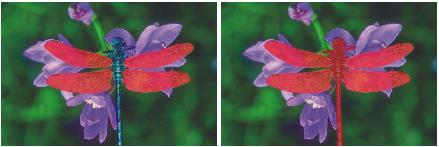

À gauche : le canal « ailes » et l’image RVB sont affichés. À droite : les canaux « ailes » et « corps » apparaissent sous forme de surcouches rouges sur l’image RVB. L’icône œil correspondant à chacun des deux canaux et à l’image RVB est ouvert.
