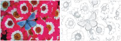

L’effet Croquis permet de générer le contour au crayon en noir et blanc d’une photographie. Ce contour peut ensuite servir de guide pour l’application de la couleur. Cette technique permet de commencer une peinture en toute facilité. Pour plus d’informations, voir la rubrique Choix d’un flux de travail pour la peinture.
Pour enregistrer les paramètres de l’effet, créez un élément prédéfini. Ainsi, il sera plus rapide d’appliquer ces paramètres à une autre image.

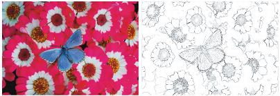

Avant (à gauche) et après (à droite) l’application de l’effet Croquis.
