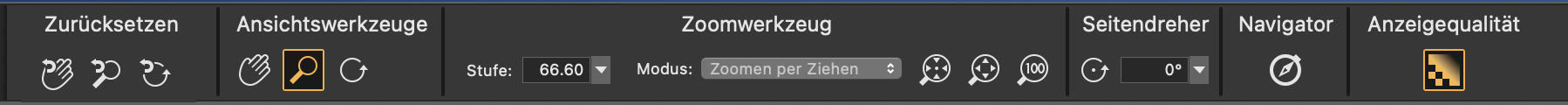

Eigenschaftsleiste
Ganz oben auf dem Bildschirm wird die Eigenschaftsleiste angezeigt, die der Optionsleiste in Photoshop ähnelt. Die Eigenschaftsleiste ändert sich entsprechend dem aus der Werkzeugpalette ausgewählten Werkzeug.
Die Eigenschaftsleiste des in der Werkzeugpalette ausgewählten Werkzeugs Hand
