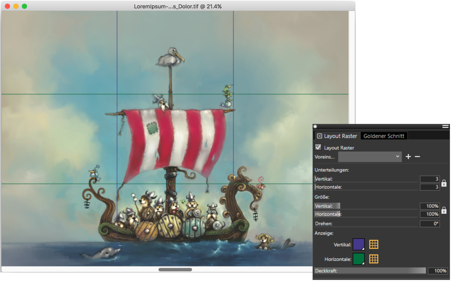

Mit dem Layout-Raster können Sie Ihren Arbeitsbereich mühelos aufteilen und den Bildaufbau besser planen. Sie können Ihren Arbeitsbereich beispielsweise vertikal und horizontal in Drittel aufteilen, um die Drittelregel für den Bildaufbau anzuwenden. Vom Bedienfeld Layout-Raster aus haben Sie Zugriff auf Rastereinstellungen, z. B. die Anzahl der Teilungen sowie Größe, Winkel, Farbe und Deckkraft des Rasters. Sie können diese Einstellungen während Ihrer Arbeit anpassen und sie als Voreinstellung für zukünftige Zeichnungen und Gemälde sichern. Sie können das Raster auch verschieben. Sie können die Standardeinstellungen des Werkzeugs Layout-Raster jederzeit wiederherstellen.
Mit dem Layout-Raster können Sie die Arbeitsfläche in Abschnitte basierend auf den Proportionen der Arbeitsfläche aufteilen. Dieses Raster wird nicht gedruckt und wird hauptsächlich zur Zusammenstellung von Bildern vor dem Zeichnen oder Malen verwendet.
Das Layout-Raster hilft Ihnen bei der Zusammenstellung von Bildern. Illustration von Chris Melby.

1 Wählen Sie Fenster Kompositions-Bedienfelder Layout Raster aus.
Stellen Sie sicher, dass im Bedienfeld Layout-Raster das Kontrollkästchen Layout-Raster aktiviert ist.
2 Führen Sie eine Tätigkeit aus der folgenden Tabelle aus.
Aktion
Vorgehensweise
Anzahl der vertikalen und horizontalen Linien eingeben
Geben Sie im Bereich Unterteilungen Werte in die Felder Vertikal und Horizontal ein.
Wenn Sie die Werte in den Feldern Vertikal und Horizontal verknüpfen möchten, klicken Sie auf die Schaltfläche Unterteilungen synchronisieren .
Größe des Rasters ändern
Bewegen Sie im Bereich Größe den Schieberegler Vertikal zum Einstellen der Höhe und den Schieberegler Horizontal zum Einstellen der Breite.
Wenn Sie die Größe des Rasters proportional ändern möchten, aktivieren Sie die Schaltfläche Größen synchronisieren .
Den Winkel des Rasters ändern
Geben Sie einen Wert im Feld Drehen ein, um den Drehwinkel festzulegen.
Farbe der horizontalen und vertikalen Rasterlinien ändern
Klicken Sie im Bereich Darstellung auf die Farbauswahl für Horizontal oder Vertikal, und wählen Sie eine Farbe aus.
Deckkraft des Rasters ändern
Verschieben Sie den Regler Deckkraft nach links, um die Deckkraft zu verringern. Schieben Sie den Regler nach rechts, um die Deckkraft zu erhöhen.
Manche Optionen des Layout-Rasters können Sie auch einstellen, indem Sie in der Werkzeugpalette auf das Werkzeug Layout-Raster klicken und die entsprechenden Einstellungen in der Eigenschaftsleiste vornehmen.
