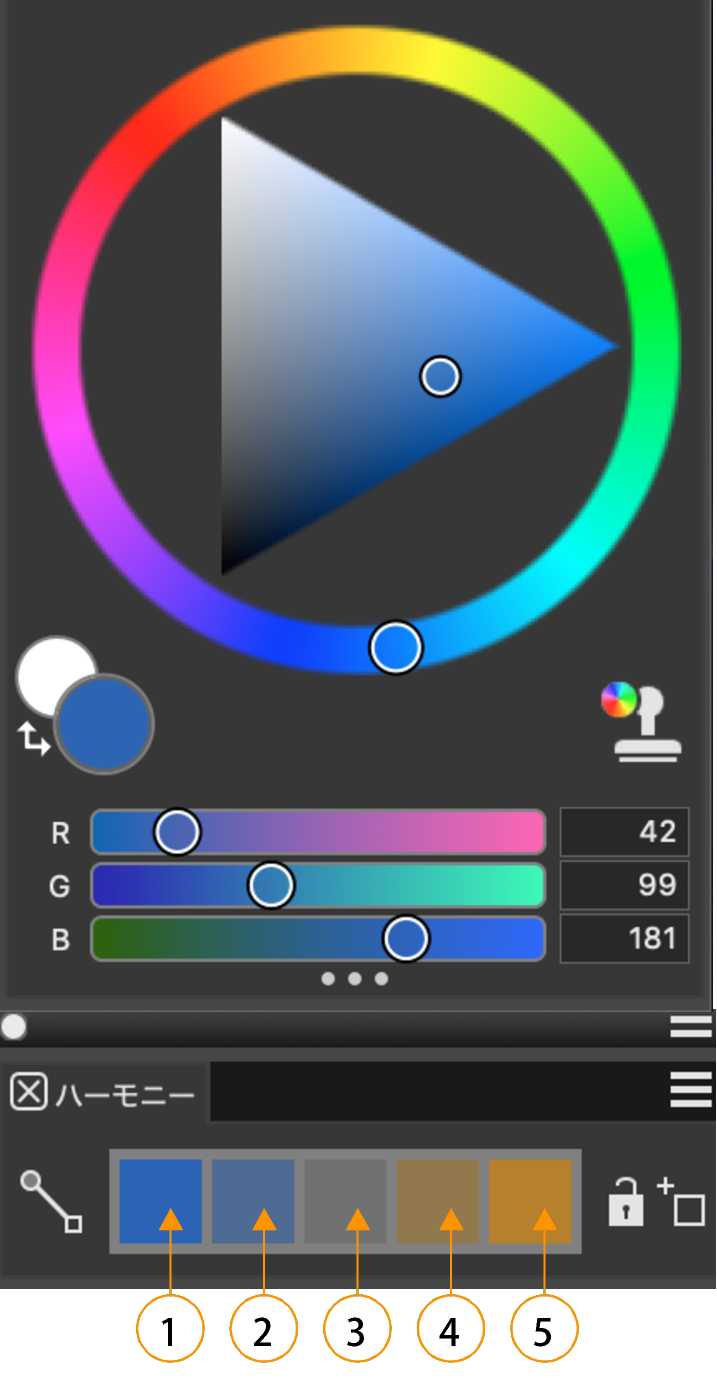

暖色と寒色が作成されて活力のみなぎるカラー スキームになります。左から右へ、相補ハーモニーの 5 色のカラー ボックスは、メイン カラー (1) とその直接の補色 (5)、そしてこの 2 色の補色のブレンドである (2) と (3) と (4) です。
カラー ハーモニーを作成したら、必要に応じてロックしてカラーが変更されないようにできます。ハーモニーがロックされていない場合、カラー ハーモニーに含まれるカラーはカラー ホイールのメイン カラーとリンクされます。[メイン カラー] を変更するとそのたびにカラー ハーモニーのカラー タイルが更新され、逆にカラー ハーモニーのカラー タイルをクリックすると、カラー ホイール の [メイン カラー] が更新されます。ハーモニーをロックした場合は、カラー ホイールで [メイン カラー] を新たに選択してもカラー ハーモニーのカラーには影響しませんが、カラー ハーモニーのカラー タイルをクリックすると、カラー ホイール の [メイン カラー] はやはり更新されます。カラー ハーモニーのロックを解除すると、カラー ホイールの [メイン カラー] に基づいてただちに更新されます。

Corel Painter が自動で [相補] カラー ハーモニー モードを適用してカラー パレットを作成し、[ハーモニー] パネルに表示します。
カラー ハーモニーでカラー タイルを選択すると、カラー タイルのその色をベース カラーとしてハーモニーが更新されます。

相補ハーモニー — [メイン カラー] とカラー ホイール上で対極にあるカラーとのバランスを取ります。暖色と寒色が作成されて活力のみなぎるカラー スキームになります。左から右へ、5 色のカラー ボックスは、メイン カラー (1) とその直接の補色 (5)、そしてこの 2 色の補色のブレンドである (2) と (3) と (4) です。
