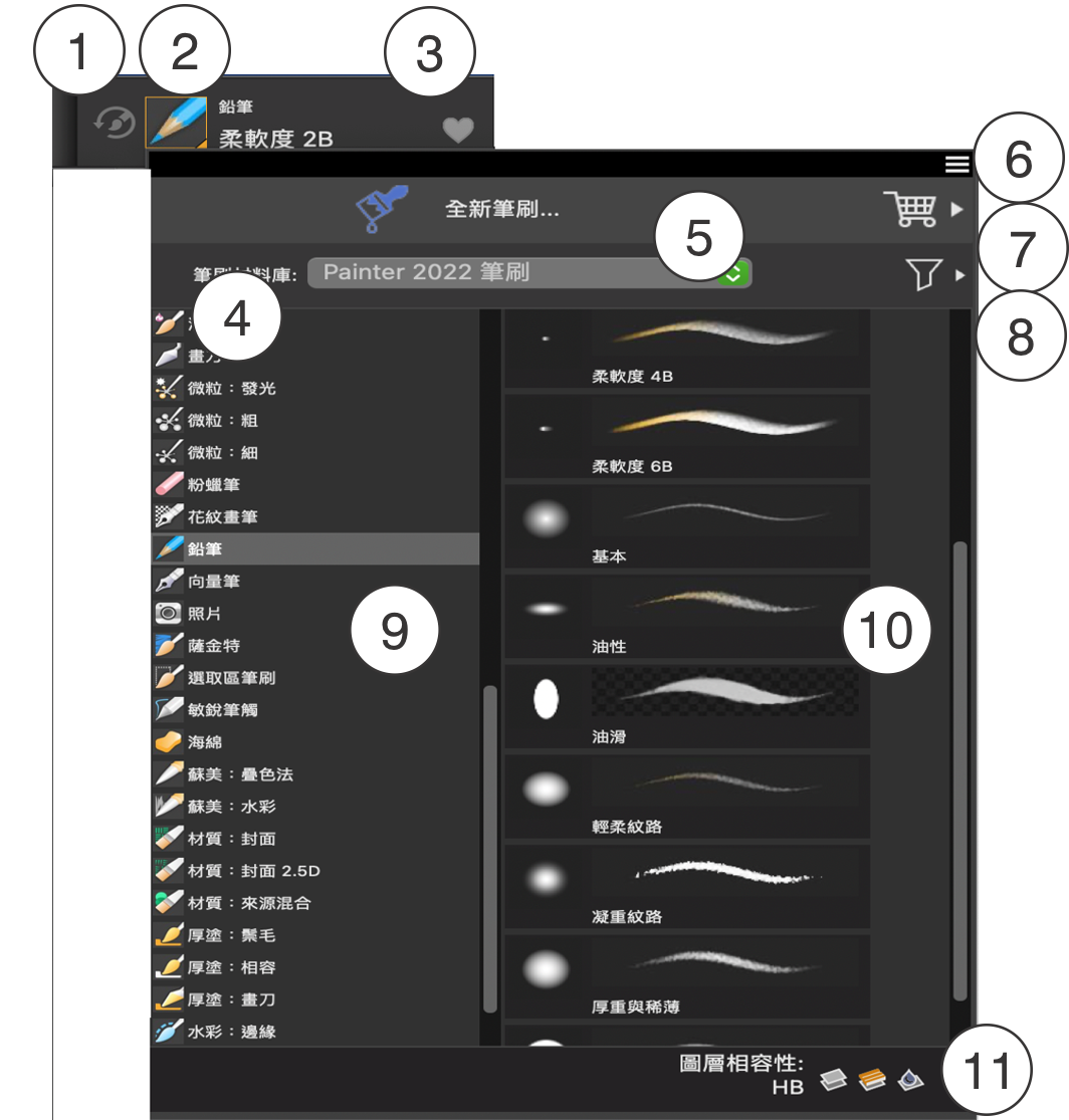

圈起來的數字可對應至下表中的數字,下表在於說明「筆刷選取器」的主要元件。
部分
說明
1.上次使用的筆刷
可讓您存取之前使用的筆刷變體
2.筆刷選取器列
可讓您存取「筆刷選取器」彈出式功能表
3.標記為常用項目
可讓您將選取的筆刷標記為常用項目
4.筆刷材料庫選取器
可讓您選擇筆刷材料庫
5.筆刷套件促銷列
可讓您存取「筆刷套件選取器」並購買筆刷套件
6.筆刷材料庫選項按鈕
可讓您存取指令,藉此協助您以多種方式組織與顯示筆刷
7.筆刷套件選取器
可讓您瀏覽可購買的筆刷套件
8.過濾筆刷按鈕
可讓您套用筆刷過濾器,僅顯示您需要的筆刷
9.筆刷類別
可讓您瀏覽筆刷材料庫中的所有類別。筆刷類別是相似筆刷和媒材的群組。
10.筆刷變體
可讓您瀏覽類別中的筆刷變體。筆刷變體是筆刷類別內的特定筆刷和筆刷設定。
11.圖層相容性圖示
讓您識別和搜尋與「預設」、「油墨」、「厚塗」或「水彩」圖層相容的筆刷變體

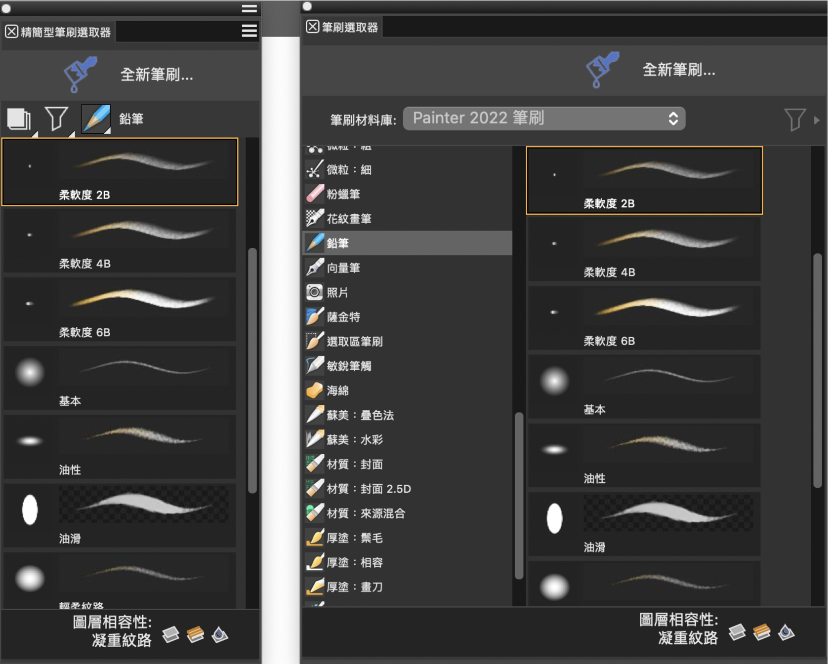

您還能夠以浮動面板的方式來使用「筆刷選取器」,讓您在繪圖時將它保持開啟,以便快速輕鬆地存取筆刷。「筆刷選取器」面板有兩種檢視模式:精簡檢視與完整檢視。在完整檢視中,筆刷的類別與變體兩者皆會顯示。在精簡檢視中,只會顯示筆刷變體,讓您不須捲動畫面便能一次看到更多種筆刷。有關將面板分組、調整大小及固定的詳細資訊,請參閱重新排列面板與綜合面板.
(左) 「筆刷選取器」面板精簡檢視;(右) 「筆刷選取器」面板完整檢視
