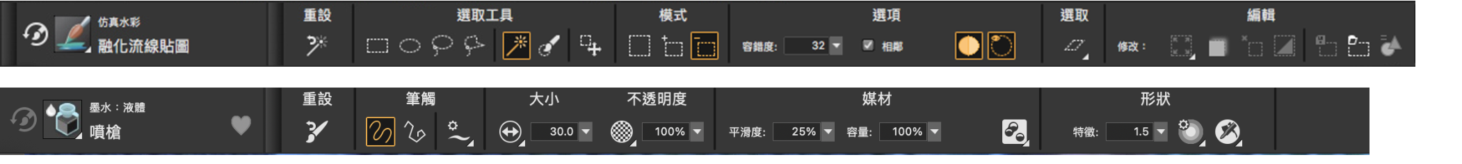

屬性列內容會根據啟用的筆刷或工具而改變。例如,當您選擇「魔術棒」工具 (上) 時,屬性列會顯示與選取區域相關的指令;當您選擇「油墨」筆刷 (下) 時,屬性列則會提供存取「油墨」控制項。

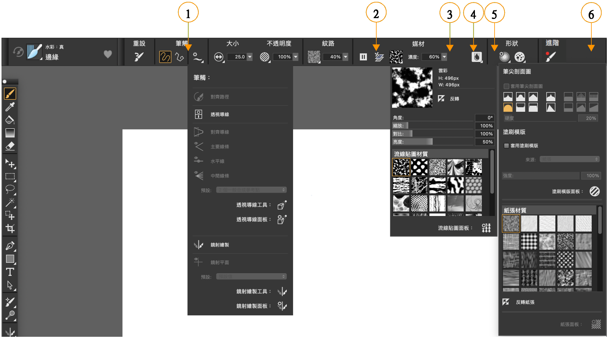

「仿真水彩」筆刷變體的屬性列:(1)「筆觸」彈出式功能表;(2)「流線貼圖」彈出式功能表;(3)「仿真水彩」彈出式按鈕;(4)「筆尖選項」彈出式功能表;5)「靜態鬃毛」彈出式按鈕;(6)「進階筆刷控制項」按鈕可讓您存取與作用筆刷變體相關的面板。圖示的背景形狀可指出其用途。方形背景 (3) 表示控制項可供您存取能夠修改筆刷媒材屬性的設定。圓形背景的圖示 (4、5) 則可供您存取能夠控制筆刷形狀的設定。
