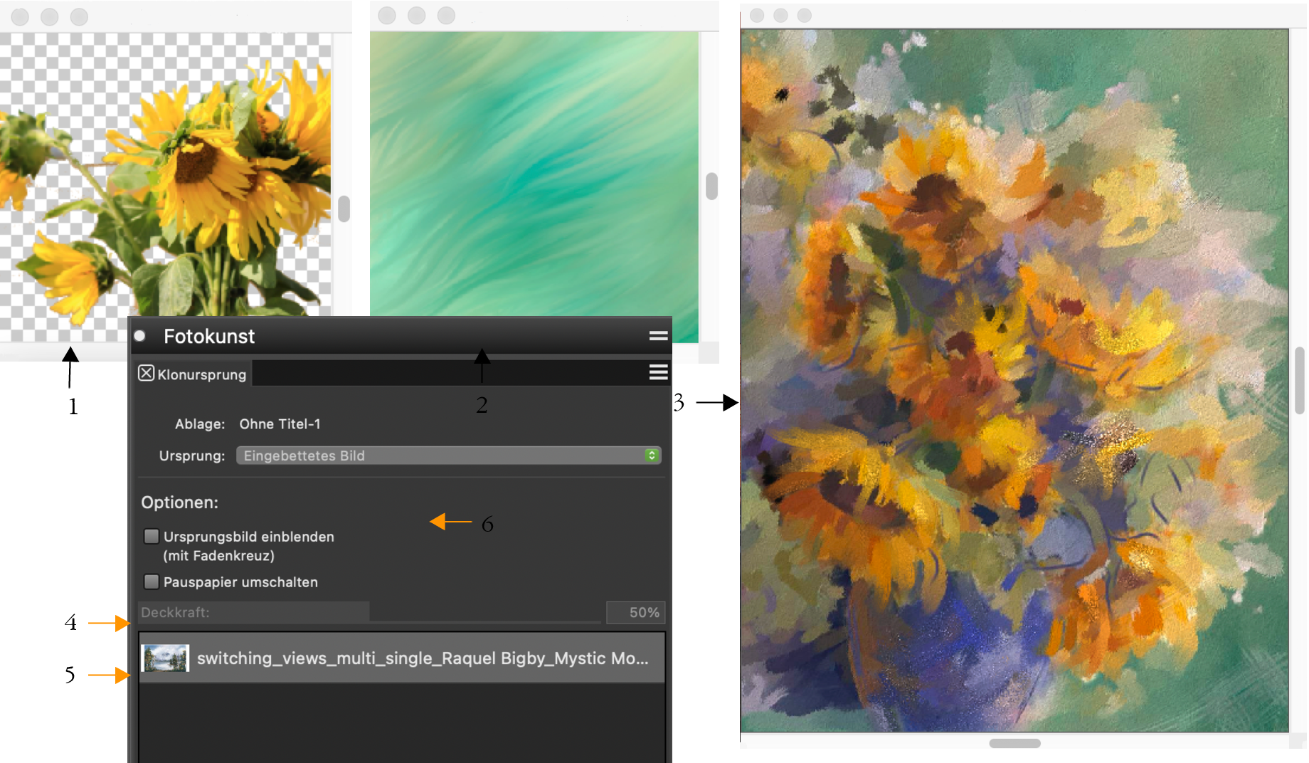

Die Sonnenblumen- (1) und Hintergrundbilder (2) wurden als Klonursprünge in das Klondokument eingebettet (3). Beide eingebetteten Klonursprünge (4 und 5) werden im Bedienfeld Klonursprung (6) angezeigt. Bilder und künstlerische Darstellung von Karen Bonaker.
