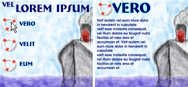

Wenn auf einen verlinkten Bereich (links) geklickt wird, zeigt der Browser die entsprechende Seite an (rechts).
