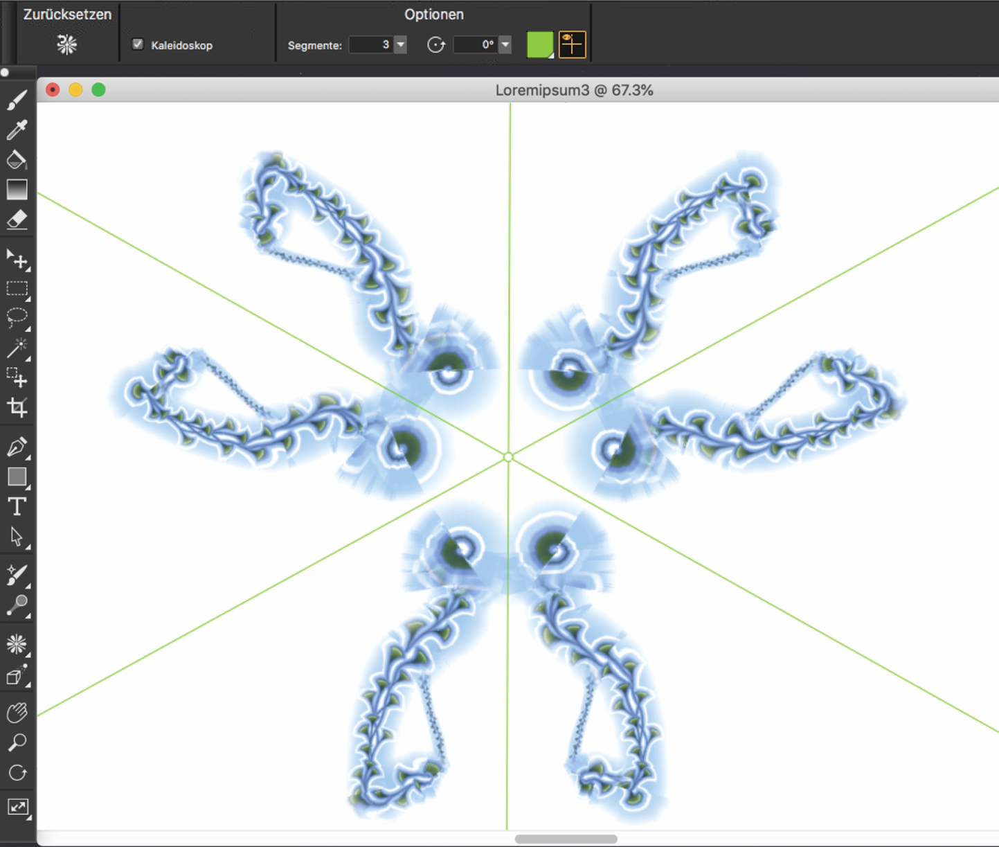

Mit Corel Painter können Sie einfache Malstriche in bunte und symmetrische Kaleidoskopbilder verwandeln. Wenn Sie in einem Kaleidoskopsegment einen Malstrich anbringen, werden in den anderen Segmenten mehrere Reflektionen des Malstrichs angezeigt. Einem Kaleidoskop können zwischen 3 und 12 Spiegelflächen hinzugefügt werden. Die Spiegelflächen können auch gedreht oder in ihrer Position geändert werden, um andere Farben und Muster anzuzeigen. Sie können die Standardeinstellungen des Werkzeugs Kaleidoskop jederzeit wiederherstellen.
Die grünen Linien, die im Dokumentfenster angezeigt werden, begrenzen die symmetrischen Flächen.

1 Klicken Sie in der Werkzeugpalette auf das Werkzeug Kaleidoskop .
2 Geben Sie in der Eigenschaftsleiste im Feld Segmente die Anzahl der Flächen ein, die angezeigt werden sollen.
3 Klicken Sie in der Malwerkzeugauswahl-Leiste auf die Malwerkzeugauswahl.
4 Klicken Sie auf eine Malwerkzeugkategorie und anschließend auf eine Malwerkzeugvariante.
5 Bringen Sie in einem der Kaleidoskopsegmente Malstriche an.
Bringen Sie in mehreren Segmenten Malstriche an, wenn Sie einen spiralartigen Effekt erzielen möchten.
