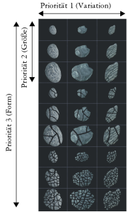

Strahl mit drei Prioritäten erstellen
Sie können einen Strahl mit drei Prioritäten über das Zeichenraster erstellen.
Diese Strahl-Datei enthält jeweils drei Elemente mit Priorität 1, Priorität 2 und Priorität 3.
Malen mit dem Priorität 3-Strahl „Zerbrochene Muscheln"
